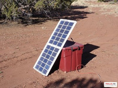

#7 Миша » 26.02.2013, 21:30
Ярослав, вот тебе на вскидку: http://www.usb5.su/collection/kategoriya/product/ ... l-na-18-volt-moschnost-75-vatt
Ты готов тратить такие деньги на это?
Дешевле купить гелевый (или любой глубокого разряда) АКБ и небольшой (200-300 Вт) инвертор к нему. И будет более функционально. Дома зарядил и на 2-3 дня тебе хватит пользовать бук, телек и т.д. Или сразу с АКБ снимать через преобразователи нужное напряжение.

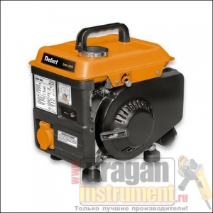

а вот, например, такой гена (DEFORT DGI-800 инверторный бензиновый) решит быстро все задачи без заморочек. Не считая громкого звука. Цена - 5300р.
Либо им заряжать АКБ и потом в тишине пользоваться электричеством и в случае необходимости подзаряжать...
п.с. интересно насколько такие генераторы надежны?

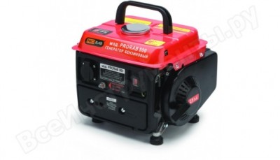

Буду брать что-то примерное: http://www.vseinstrumenti.ru/silovaya_tehnika/gen ... b_prorab_800/?respcount=1#tab6
стоит от 3500р
Интересует вопрос по одному параметру - срок службы - написано 500-1000 моточасов. А потом что? Ремонтопригодны они?
В принципе, т.к. я пользоваться буду не часто эти 500 часов я могу растянуть на три года. Просто любопытно!
