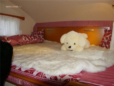

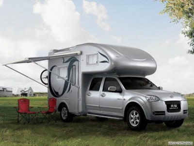

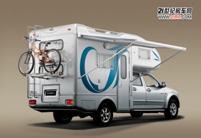

Что китайцы учудили! Или автодом, дом вкладыш в пикап.
На базе Wingle они сделали Wingle motorhome - автодом на колесах.
Я давно присматриваю трейлер (прицеп-дом), но тут вроде все в одном и неплохо выглядит!
Любопытно почем они их будут продавать? Но не менее 1млн рублей наверное.
Но мотор вроде как будут ставить всего 110л.с. что мне кажется ну очень мало!

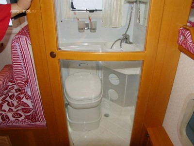

стеклянная дверь в сортир чисто по китайски выглядит

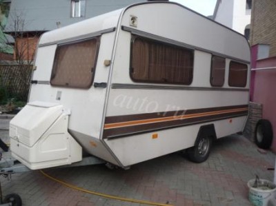

Тоже озадачился приобретением такого девайса. Достаточно много посидел на профильных форумам изучал отзывы. Как пишут на форумах самый крепкий считается Tabbert,но они и подороже,хобиты вроде тоже ничего но при эксплуатации по не очень хорошим дорогам будут требовать к себе постоянного внимания.Не хвалят англичан-жидкие и туго с запчастями. Ездил смотрел вот этот прицеп http://motorhome.auto.ru/trailers/used/sale/2585820-900262.html вроде "живой" но нет каркаса от палатки и год в объявлении завышен,отдает за 170.
