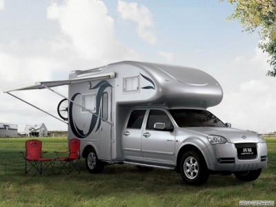

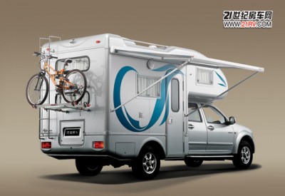

Что китайцы учудили! Или автодом, дом вкладыш в пикап.
На базе Wingle они сделали Wingle motorhome - автодом на колесах.
Я давно присматриваю трейлер (прицеп-дом), но тут вроде все в одном и неплохо выглядит!
Любопытно почем они их будут продавать? Но не менее 1млн рублей наверное.
Но мотор вроде как будут ставить всего 110л.с. что мне кажется ну очень мало!

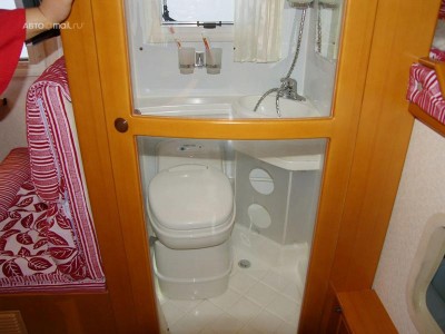

стеклянная дверь в сортир чисто по китайски выглядит .

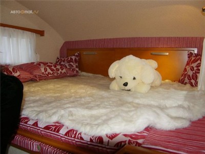

Немецкий 6-ти метровый, 90-х годов. Две комнаты, две двухспальные кровати (делаются из четырех диванчиков) мебель (шкафчики, тумбочки) ну и т.д.
На три дня с ним на море геморно, пока подготовишь ( колеса подкачать, загрузить правильно, выкатить ) пока дотянешь... Короче на неделю надо с ним. Раз неделю таскал его по побережью от новороса до ольгинки-весчь . Где захотел-там остановился со всеми удобствами не отцепляя от авто.

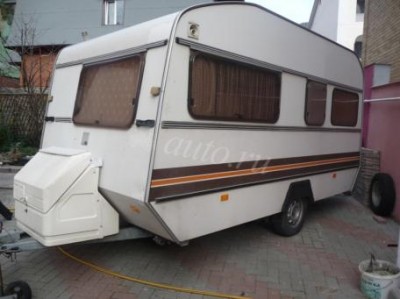

ВОт примерно такой: Hobby Classic ROLLER PALACE 400
-Холодильник газ-12/220в, Газ-Плита, Туалетная комната с умывальником, -Автономный отопитель Truma 3002,-4 спальных места,снаружи - 380*210см фаркоп, 900кг-670кг
Просят за них от 100-150т.р.
С одной стороны вроде не сильно большой, паковать его - в принципе ВРОДЕ не сложно - не сложнее чем я машину пакую всем необходимым, тянуть есть чем. Интересно, смогу ли я его затянуть на середину Бугасской косы 3-х тонным джипом?

Тоже озадачился приобретением такого девайса. Достаточно много посидел на профильных форумам изучал отзывы. Как пишут на форумах самый крепкий считается Tabbert,но они и подороже,хобиты вроде тоже ничего но при эксплуатации по не очень хорошим дорогам будут требовать к себе постоянного внимания.Не хвалят англичан-жидкие и туго с запчастями. Ездил смотрел вот этот прицеп http://motorhome.auto.ru/trailers/used/sale/2585820-900262.html вроде "живой" но нет каркаса от палатки и год в объявлении завышен,отдает за 170.
