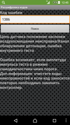

Товарищи ниваводы! Не так давно стал счастливым обладателем чуда отечественного автопрома! Есть такая проблема! Постоянно вылетают две ошибки ДД следующего содержания, Р1386 Канал обнаружения детонации. Ошибка внутреннего теста. и Р0327 Низкий уровень сигнала датчика детонации. Ошибка чаще всего вылетает при езде на третей передаче. Движение сопровождается поддёргиванием как будто ДВС начинает троить. Почитав множество форумов и увидев что все пишут по разному, кто пишит замена датчика ДД кто о замене контроллера... нарушений в целостности проводки не обнаружено. Подскажите что делать, может кто сталкивался. 2009г.в. BOSH 7.9.7 Е3

Диагностику делал толковый человек, не один десяток лет занимается ремонтом авто. Теаретически: может ли возникать ошибка из за датчиков положения ДЗ и ХХ? При условии что диагностика показала две ошибки упомянутые выше???

Вполне. У меня бывают плавают хх из-за низового РВ, ошибка заносится в ЭБУ.KRD93RUS писал(а):может ли возникать ошибка из за датчиков положения ДЗ и ХХ?
Нужно пробовать методом научного тыка. Взять у друга нужные датчики\попробовать - если не поможет, то взять ЭБУ - если помогло, то искать новый или б\у ЭБУ.
