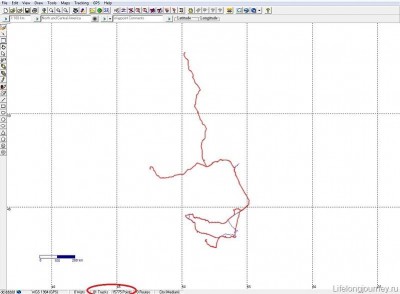

Само название программы говорит нам о ее предназначение – обработка треков. Итак, загружаем нужные треки (все сразу в GPS TrackMaker) (скрин в заголовке)
Видим, что загружен 81 отдельный трек и 263700 точек.
Идем в меню Tools->TrackLogs and Routs->Tracklog Reducer…

После прореживания трека – 15775 точек – намного меньше. Если до этого трек занимал 13 Мб, то теперь около 5. Теперь можно наложить трек на карту и проверить его точность и подумать над еще большим его прореживанием.
