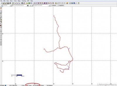

Само название программы говорит нам о ее предназначение – обработка треков. Итак, загружаем нужные треки (все сразу в GPS TrackMaker) (скрин в заголовке)
Видим, что загружен 81 отдельный трек и 263700 точек.
