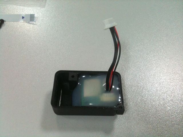

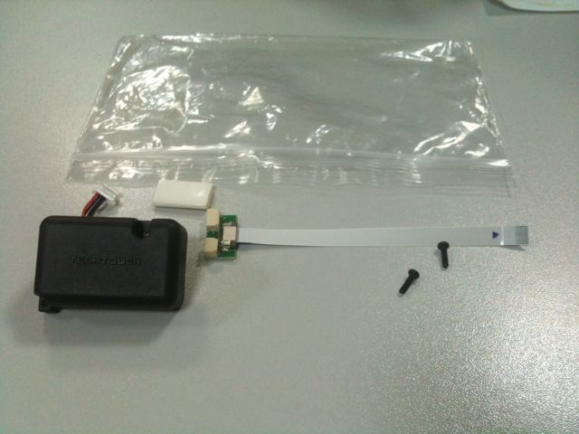

Встроенных блоков GPS для Panasonic Toughbook CF-18, CF-19 существует более 4 видов. В CF-18 у меня стоит globalsat'овский SIRF III. Чип хороший, берёт в лесу уверенно, но плата достаточно большая и в модели с плотной компоновкой (bluetooth, 3G modem) он не установится - просто не хватит места.
Достаточно давно я поглядывал на TechTough чипы и вот решился купить. Стоимость на ебее - 99 долларов за штуку, в Россию не отправляется.
В итоге блок оправдал свои ожидания. Монтируется он в CF-18/CF-19 с любой степенью плотности монтажа доп устройств, работает стабильно хорошо. Плата, размещаемая внутри корпуса ноутбука занимает немного места в свободном месте, которое не используется другими платами. Основная плата выносная на шлейфе, располагается в корпусе антенного модуля.
Фото в аттаче.
Пользователям панасоников, не имеющих встроенных блоков GPS, категорически рекомендую.

Андрей, а ставится он на штатное место? Фото есть?
#3 135 » 07.02.2013, 13:00
Да, Руслан, конечно в штатное.
Фото под рукой нет, но там всё просто. У меня стоит такой.
На ебее можно купить в Канаде, но полагаю что искать надо китайских поставщиков.

#6 135 » 12.01.2014, 14:42
Модуль ставиться руками при помощи микроотвёрток типа + двух размеров (один размер болты крышки корпуса и второй размер болты крепления плат).
Драйвера не требуются, датчик GPS в системе присутствует как COM3.
Вопрос про привязку к картам модуля/его драйвера не понял. ?!

#9 135 » 17.01.2014, 15:19
alar68 писал(а):Я поэтому прошу объяснить с какой программой карт он у вас работает?
OziExplorer, SAS Planet, Garmin Mobile PC. Если программа умеет общаться с GPS на COM-порту, то она сможет работать с этим датчиком. Никаких утилит не надо.
alar68 писал(а):Если не очень затруднит то и поэтому прошу поподробнее рассказать как его правильно установить и настроить.
Откручиваете заднюю крышку, снимаете её. Снимаете заглушку в месте крепления датчика GPS. просовываете разъём GPS датчика через отверстие и присоединяете к переходной плате. К ней же присоединяете шлейф, второй конец которого подключаете к разъёму на аудио-плате. Укладываете шлейфы, прикручиваете всё на место, закрываете крышку.
