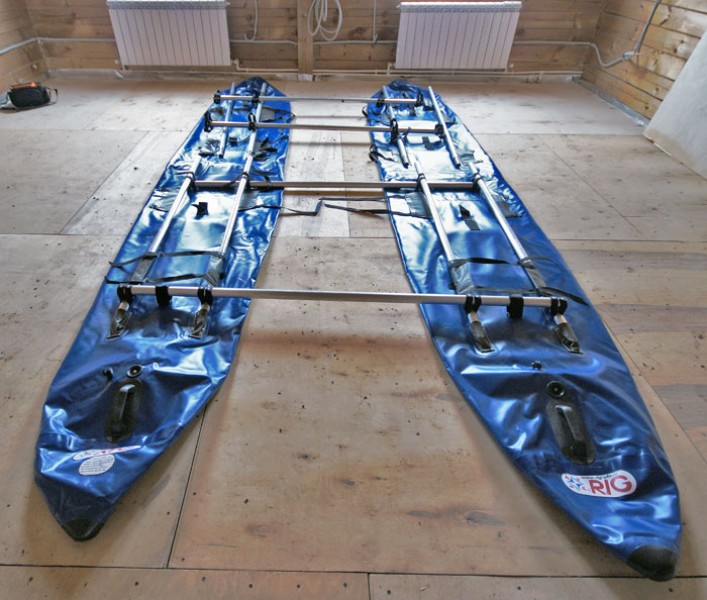

может в прокат возьмем катамаран, на которых сплавляются туристы и спортсмены, но не у донплота?
а ночевать будем на берегу!
п.с. я наверно все-равно с собой возьму 2-х местную байдарку-каноэ, правда не знаю где, но очень хочу.
Кстати, я знаю где есть клуб, который дает в прокат 2-х-4х местные байдарки - можно поплавать по кубани, потренироваться... там где солнечный остров...
вот такой катамаран
им управлять легко, надо к берегу - пришвартовали
вот такой катамаран

техника управления плотом
Миша, это та же фабрика, что клеит надувные санки. Находятся в районе Российской/40 лет Победы.
Думаю, ценник будет конский. Их сайт с подходящим катамараном
По прайсу - 4-х местный катамаран для охотников - 30т.р.
Добавлено спустя 6 минут 47 секунд:
Пока более склоняюсь к металлическим бочкам. Проще всего, надежней и дешевле.
Если бы не транспортировка

можно самим сшить-склеить.Лоцман писал(а):Думаю, ценник будет конский.
наружнюю оболочку для "матрасных" походов можно сшить из капрона, авизента (в магазинах в свободной продаже), баннера бу.
внутренюю камеру из спец ткани, забыл как называется, что то типа майлара, легко клеится утюгом, а можно из прорезиненной ткани клеить но это нудное занятие.
Где взять сейчас майлар не знаю, остался кусок (из старых запасах), но его не хватит, наверно нужно как то через водников-туристов поспрашать.
На одноразовый поход камеру можно и из полиэтиленовой трубы сделать, завязывается, заклеивается скотчем с двух сторон, предварительно надув сколько можно и такой мешок запихивается во внешнюю оболочку размерами чуть меньше чем "камера".
ps и забудьте вариант с бочками, это будет не сплав, а поход по строительству "плота"
