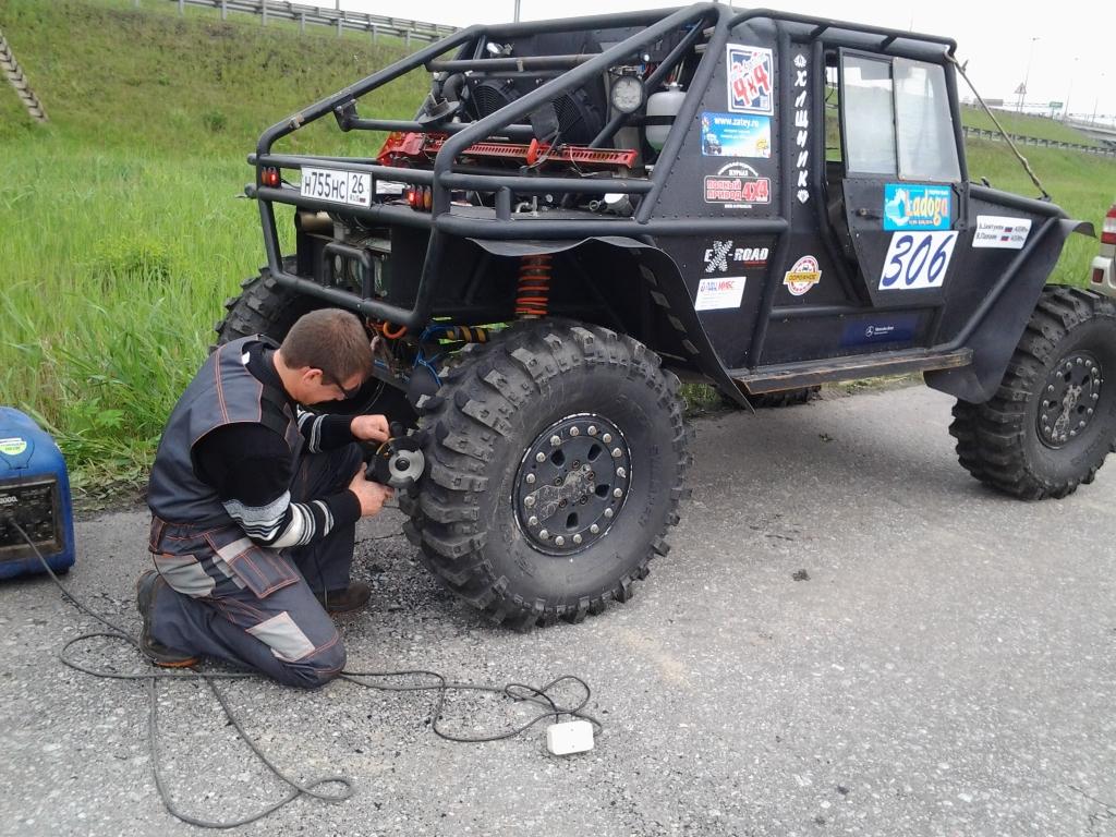

Вот каким образом на Ладоге этого года, во время техкомиссии, решалась проблема несоответствия наружного диаметра колеса.
Вот выдержка из ТТ РАФ 2014г. по ТР0:
Разрешается применение только автомобильных пневматических шин, имеющих маркировку для использования на дорогах общего пользования (DOT), внешний диаметр которых соответствует рекомендуемому заводом-изготовителем. Однако размер резины (по маркировке) ни при каких условиях не может превы-шать 32’ (813мм) по диаметру. Ширина колёс не ограничивается, при условии, что они при виде сверху пол-ностью закрыты кузовом или штатными пластиковыми расширителями, установленными заводом-изготовителем.
Основополагающий критерий наружный диаметр колеса в мм. Если диаметр штатно устанавливаемых колес равен 750 мм, то логично полагать, что вся резина которая проходит под этот размер может устанавливаться на Хантер.
Осталось только выяснить диаметр SilverStone MT-117 Xtreme 31x10.50-15 110L, SilverStone MT-117 Xtreme 31x10.50-16 109L на собранном колесе и ответ готов.
Добавлено спустя 14 минут 9 секунд:
