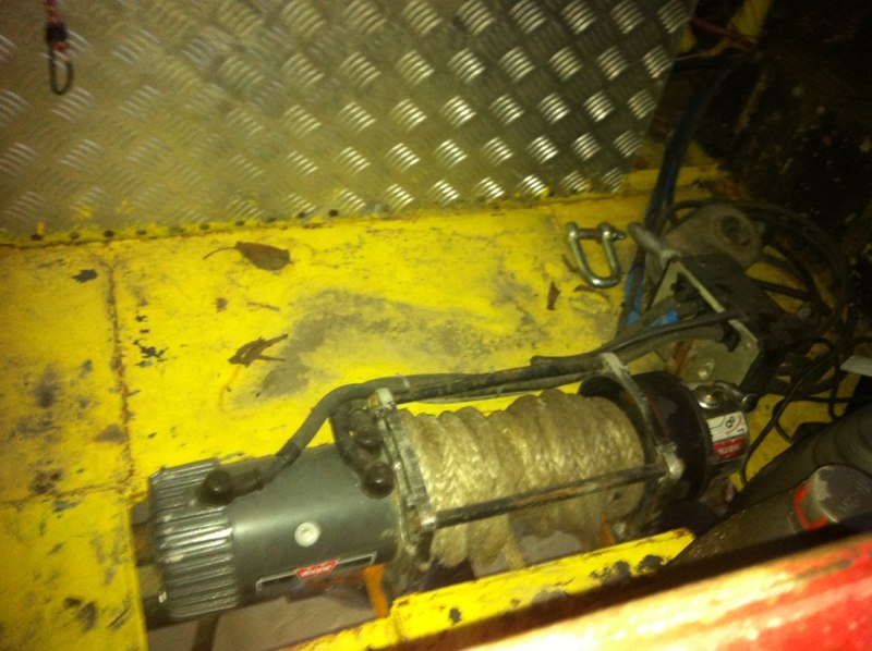

В планах установить лебёдку за задние сидения в УАЗ с выводом троса через трубку вперёд,у кого есть такой опыт или плохой опыт?

Гарант, Спасибо. С этим ясно,а сама технология монтажа,ну там площадка ясно,отверстие в полу тоже понятно,а ролики и труба?
Добавлено: 29.02.2016, 11:14
Лебедка сзади стоит у Омоновцев. Они обещали приехать на папай.

Примерно понятно
Добавлено: 05.03.2016, 09:36
При такой установке мне только не понятно, почему трос не накручивается на 1 (ближнюю) сторону
